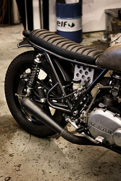

Je viens de tomber sur celle-ci en regardant sur le bon coin, et bah dit donc elle ne passe pas innaperçu la petite er5 ^^.
Il y a du boulot .
:shock:
On reconnait bien nos petites escopes :D
modèle d'origine:
kawasaki 500 er-5
entierrement revisitée, les photos parles d'elles memes.
énormément de modification y on été apporté pour un style hors du commmun !
pour les personne interressés, plus de details sur demande.
seulement 3000 km parcouru depuis sa construction.
roule tres bien et parcours toutes distances.
jamais accidentée, carte grise a mon nom.
4500 euros a débattre
échange possible, étudie toute proposition.
cordialement
Re: Kawa Er5 revisitée
énorme le cul de sv greffé sous la selle !
Pwa elle claque :D J'adore l'arrière mdr. L'avant je suis un peu déçu, une simple peinture de fourche, et une TDF bien moche. C'est dommage ! Les écopes aussi :'(
Sinon tout le reste est parfait. Bref je pense que mettre une grosse fourche inversé, un pneu avec jante à double disque, ce sera déjà plus joli et plus imposant. Le problème là c'est que du réservoir jusqu'à l'arrière, c'est gros et beau, mais l'avant fait tout petit. Sinon beau boulot c'est clair.
Aller petit moins pour les collecteur trop bof ^^ Après une petite prépa moteur doit etre bien sympa aussi :D
Je suis pas non plus super fan mais c'est quand même cool, ce qui à été fait.. Et je suis entièrement d'accord avec ce que tu as dit sur le devant...
J'ai envoyé un mail au gars, car c'est à côté de chez moi en fait. Donc j'irai bien la voir par pure curiosité.
Il y à le mérite du travail, c' est indéniable. Après il faut savoir si cela a été fait dans les règles de l' art, mais bon point, ça à l' air d'être propre. Après faut pas avoir peur de l' inévitable - et désespérant - futur contrôle technique.
Les écopes sont là pour signaler qu' il s' agit bel et bien d' une Er5. Après il y a mon goût trop de modif', mais les goûts et les couleurs ...
Réponse de cette personne suite à quelques questions :
bonsoir,
ce projet m'a pris plus de 200h de boulot en sachant que je suis du métier.
un tel chantier n'est pas a prendre a la légère pour raison de sécurité.
(découpe et modification du cadre; pose des jantes a rayons; frein disque arrière....ect)
cela m'a couté a peu près 2000e de pièces et peinture sans compter le prix de la moto et je ne compte pas ma main d'oeuvre!!!
Donc ça n'a pas été fait à l'arrache ;).
Ben quand tu voit l' investissement financier, oui sa enlève un doute.
Les jantes à rayon, c' est beau mais alors le nettoyage ...
Mais un tel investissement dans une Er5 ... En tout cas chapeau l' artiste.
Pis avant de toucher au cadre, d' accord avec ton boy, faut connaitre.
Perso, même en étant chaudronnier métallier, je refuse catégoriquement de toucher à ses petites bêtes là.
Clement a écrit :Chancerone, peut tu me donner le lien de l'annonce ? Si elle existe encore ? J'aurais une question pour le vendeur :mrgreen:
Mais ou a-t-il mit le vase d'expansion ???
Et voila la réponse !!
salut, je suis content de voir que ma machine vous ai plus.
en ce qui conserne le vase d'expension, je l'ai reloger sous le reservoir.
les jantes ont ete achetes d'occasion (mais neuves) et proviennent d'un supermotard yamaha je crois
il a juste fallut repercer le bras oscillant et les tendeurs de chaines, entretoise de centrage , a noter
l' adaptation d'un frein a disque a l'arrière.
la moto est toujours en vente si elle peut interresser quelqu'un sur votre forum.
j'espère avoir répondu a tes questions.
a+ ........
Il a l'air cool ! Si des potes à vous cherchent une ER5 qui a du style, faites passé ;)
