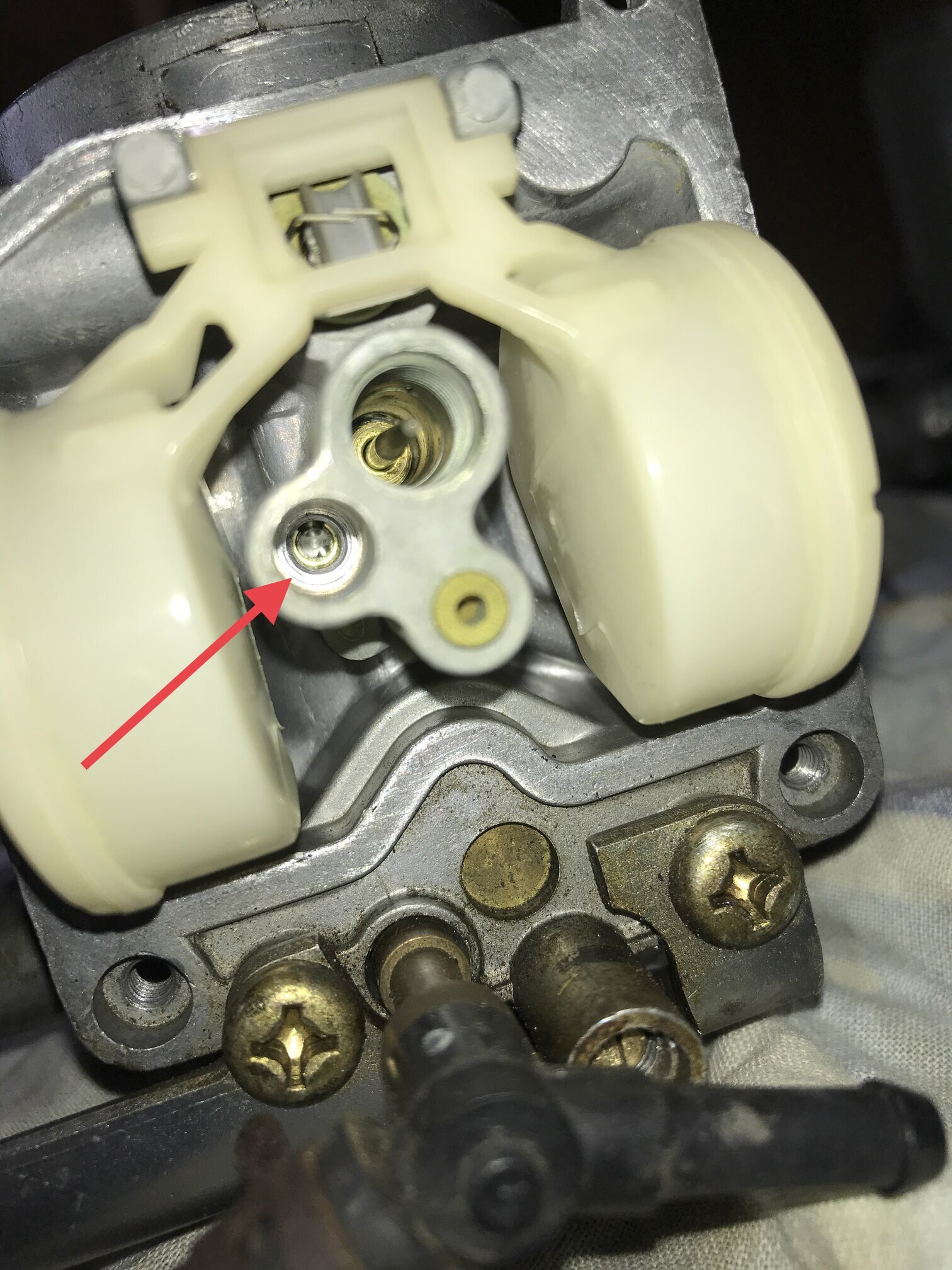

J’ai réglé la hauteur des cuves 17 mm
Et vérifier à l’horizontale par la vise de purge avec un tuyau la hauteur de l’essence . Pas facile, ca me parait a peine plus haut que le fond de la cuve , mais vu que les pointeaux sont neufs et que jai tout nettoyé 15 fois….

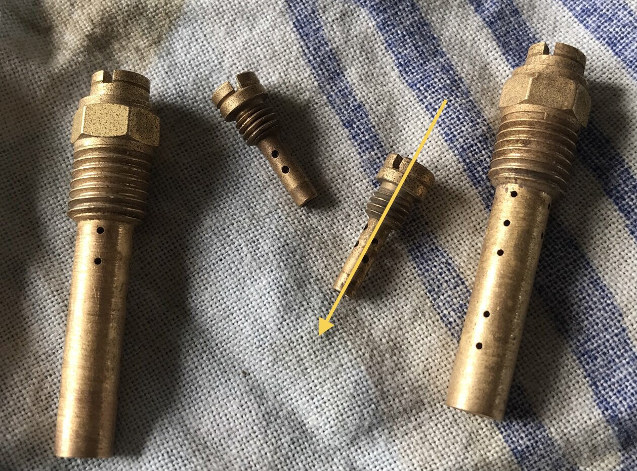

Les carbus , tu les nettoies comment ?
Tu as enlevé les gicleurs .
Essence, coton tige, à la loupe dans le moindre recoins.
Jai pas regardé les gicleurs la dernière fois, vu que je l’avais fait 3 mois au paravant.
Bon bah je vois ce qu’il me reste a faire.
Et puis si un passage aux ultrasons ne dépasse pas 50 balles, j’irai
Merci
Re: Un mois sans tourner, Instable et cale starter baissé.
C’était bien le gicleur de ralentis qui était bouché ! Un mois sans tourner, froid, humidité etc.
Un trou de 0,5 mm bouché et la moto devient folle.
