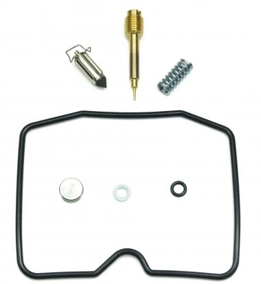

Féodal a écrit :Ensuite, change tes joints, gicleurs et pointeaux.
Féodal a écrit :Les prix et photo sont identiques, mais tu as préféré sélectionner le millésime de ton ER-5 au lieu de choisir "FRENCH MARKET" ainsi que je l'avais marqué.
