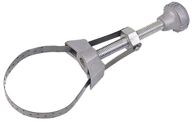

Aussi je n'ai pas compris l'utilité d'une clé à filtre ? C'est pour le couple de serrage ?
Si la valeur n'est pas respectée que se passe-t-il ?
Merci en tout cas pour l'aide.
Re: [Vidange] Vis de vidange inacessible
la clé a filtre ,c'est juste pour serrer ou desserrer le filtre
ça peut être une clé a sangle ,a chaine ou autre
vendu chez norauto ,Auchamps ,dafy ,et accessoires voiture motos .
exemple ;
Du moment que tu ne serre pas ton filtre comme un goret ,tu n'as rien a craindre .
