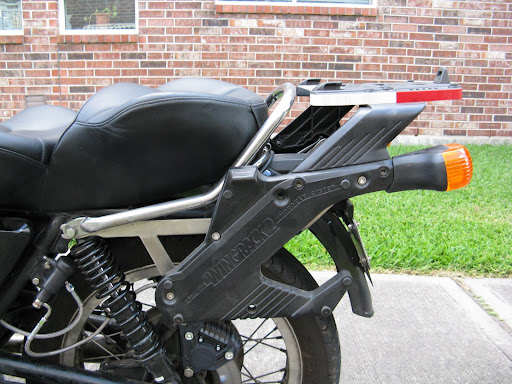

voila, je viens de trouver un wingrack1 d'occaze.
Il était monté sur une ER5, j'ai recu avec le kit de montage.
Il est en bon état ainsi que le systeme de fixation.
maiiiiiiiis, y a un hic... j'arrive pas a le monter... j'ai jamais été doué pour les légos sans plans)
Quelqu'un a t il deja monté un wingrack GIVI? si oui, est il possible d'avoir des photos, car apres maintes recherches, il faut croire que les er5 ne mettent pas de photos avec le winrack... pudiques no kawettes??
c'est un comme la photo, avec clignotants et platine. (la photo montre un wingrack2, mais c'est presque le meme. s'il le faut, je peux mettre des photos du mien démonté.)
merciiiiiii!

J'en ai deux mais que je n'ai pas pu adapter :lol:
En fait pour le fixer il faut acheter le kit spécifique qui n'existe pas pour notre moto ou alors tu achètes le kit "universel" qui va quasi sur toutes les motos. Ca coûte une centaine d'euros. Autre solution est d'acheter un kit de topcase et utiliser les fixations des bras pour fixer le wingrack (mais tant qu'à payer je te conseille de prendre le kit universel). Dernière solution est de faire tout toi même --> bon courage.
J'ai abandonné l'idée de le monter parce qu'en le présentant je me suis rendu compte qu'il faut que je le place très en arrière afin que la valise latérale droite ne touche pas au pot d'échappement --> Du coup ca dépasse beaucoup à l'arrière. Tu peux bien évidemment abaisser l'échappement (ouvrir l'angle entre le coude et lea cartouche) mais ca sera plus simple changer de moto.... Tiens nous au courant en tout cas et si tu trouves une autre solution, ça m'intéresse aussi !

Salut a tous!
Voila, c'est monté, monté main, sans fixation d'origine. Je l'améliorerai peut être, mais pour l'instant ca bouge pas.
la fixation principale : latte de 2cm de large sur 20 de long, fixé au point près du repose pied passager. 2ème fixation, une tige filetée de 8 qui passe par les anciens trous des clignotants. cette tige est serrée de chaque côté de chaque trou de cligno, et de chaque côté du wingrack. Pour les fixation intérieures au garde boue, j'ai du mettre les écrous dedans, rentrer la tige, puis tourner pour la faire avancer... Tout en inox ou trempé.
Les connexions des cligno n'étant pas les mêmes, j'ai coupé le connecteur originel des clignotants avec un bout de +-20cm de jeu. J'ai acheté des connecteurs (style voiture, mais rond) isolés. Raccordement ok, par le même chemin de câble que d'origine.
Je vais sans doute monter les écrous près du wing autrement pour qu'ils soient plus discret.
Je vais aussi sans doute repeindre le tout en noir, fixations aussi sauf les lattes, car c'est pas du tout neuf et donc y a quelques coups ou ecaillages, mais c'est encore assez discret.
A savoir que les fixations de la platine sont réglables, donc, je peux changer de platine en 5min, et il y a les fixations standards monokey pour valises givi (125euros la paire neuf, je vais chercher d'occaze en premier lieu...)

bon, ok cette photo ci ne met vraiment pas le truc en valeur...
la latte qui fait support et rigidité.
la tige filetée. Elle est d'un seul morceau, c'est ca qui rend le tout vraiment rigide, ca plie presque pas quand je le secoue pour tester. a 160 comme sur les routes de Belgique (= dégradées), après test, celui qui me suivait a confirmé, ca bouge pas. Si jamais il fallait vraiment, je prends le trou de passage des cables clignotant, et je lui met une tige de 12!
Il y a quand meme une partie que je ne comprend pas: Le poids est distibué entre la latte en metal (ok, bien rigide) et la tige arrière seulement???? La tige passe seulement dans la bavette en plastique non??? Si c'est le cas tu vas tout perdre à la première bosse!
J'ai l'impression aussi qu'il ne reste pas beaucoup de place pour le passager... Il y a moyen de rouler à deux avec 3 valises?
En tout cas merci pour les infos du montage. Ça peut servir comme une base.

Salut a tous,
voila fixation terminée. J'ai été rechercher la fixation de la poignée (le cadre) comme ce, la rigidité est bonne. Le montage précédent suffisait pour un top case, mais pas plus.
voila les photos, alors, une kawette grantouring?
