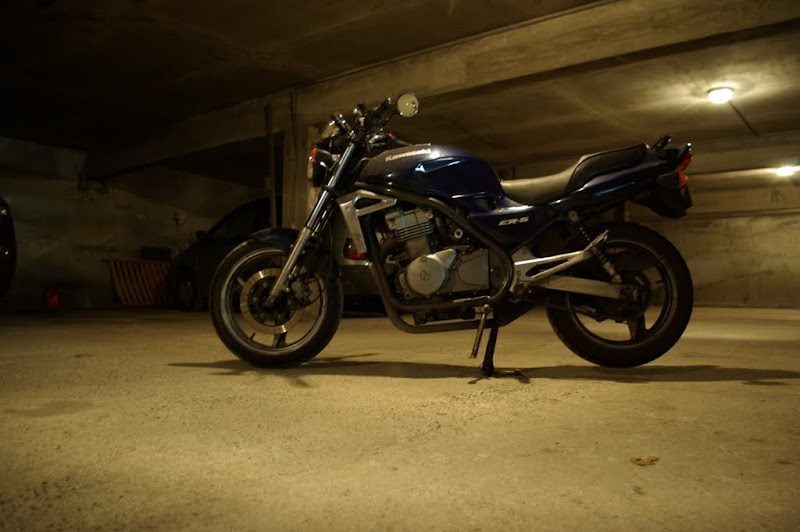

Hello, donc ce we direction lyon pour aller chercher l'er5 de Yamakasi qui la vend suite a une glissade.

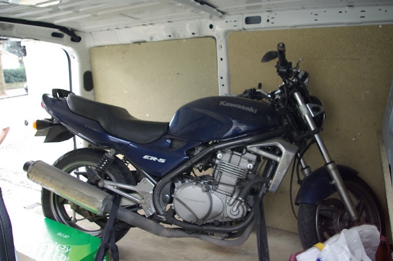

Les photos de son état au moment de la récupérer :

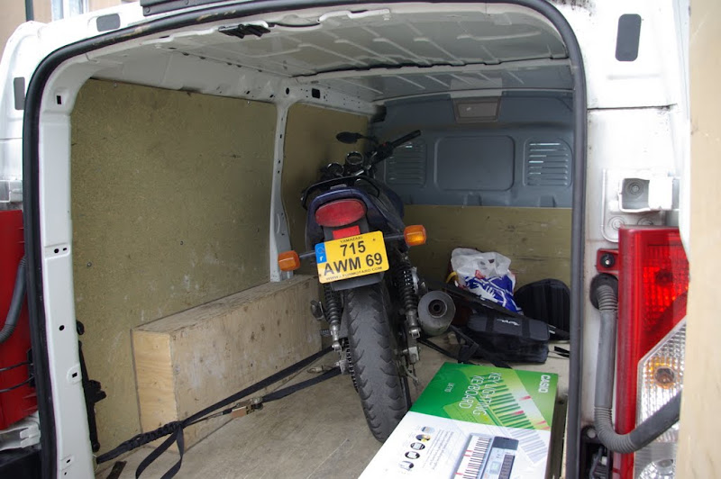

Donc après un bon moment à parler, faire les papiers, on charge la bête dans le camion :

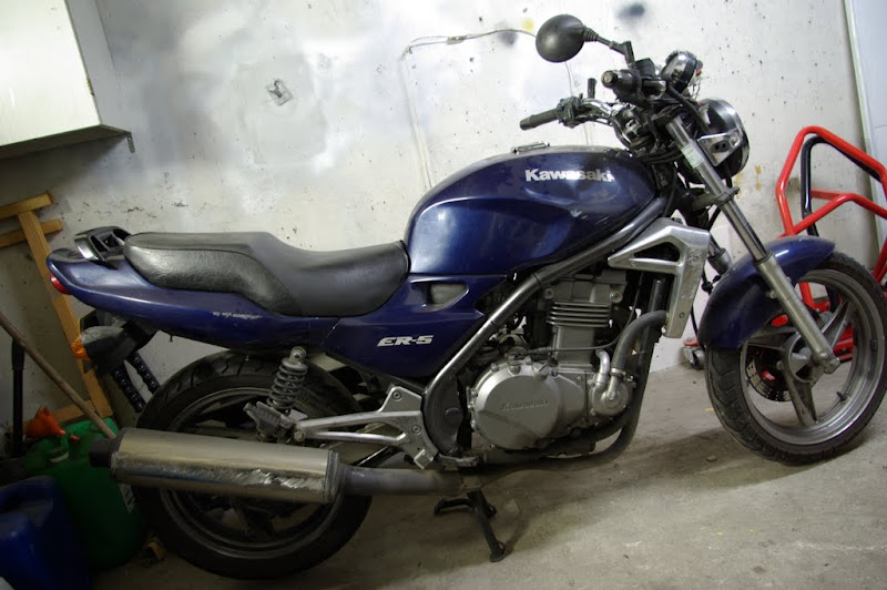

Aller l'état "avant" :

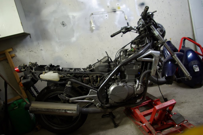

donc on attaque le démontage pour libérer la carroserie en vu de la réparation et peinture :
la suite plus tard ;)

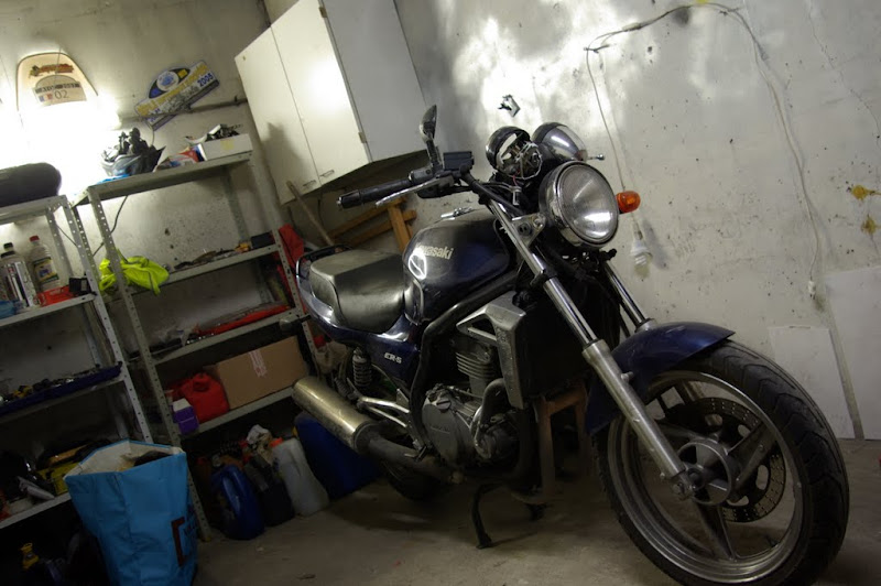

La suite, aujourd'hui courses : levier de frein, filtre a huile et à air, bougies...
puis démontage du garde-boue avant, bien chiant, ensuite l'ensemble bloc compteur, phare et vidange de l'huile moteur, j'en remettrais a la fin car je vais ouvrir pour voir l'embrayage au passage.
