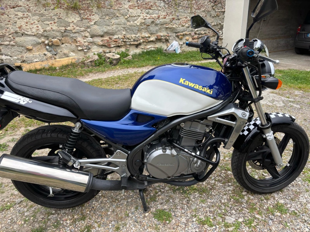

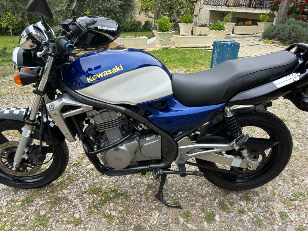

Voici enfin des nouvelles de ma Kawazaki.
Le réservoir a été repeint en bi-tons, et les 2 caches latéraux en bleu. Je suis très content du résultat.
Il me restera le garde-boue avant à faire peindre en bleu, et l’arrière en bi-tons comme le réservoir.
Philippe.
