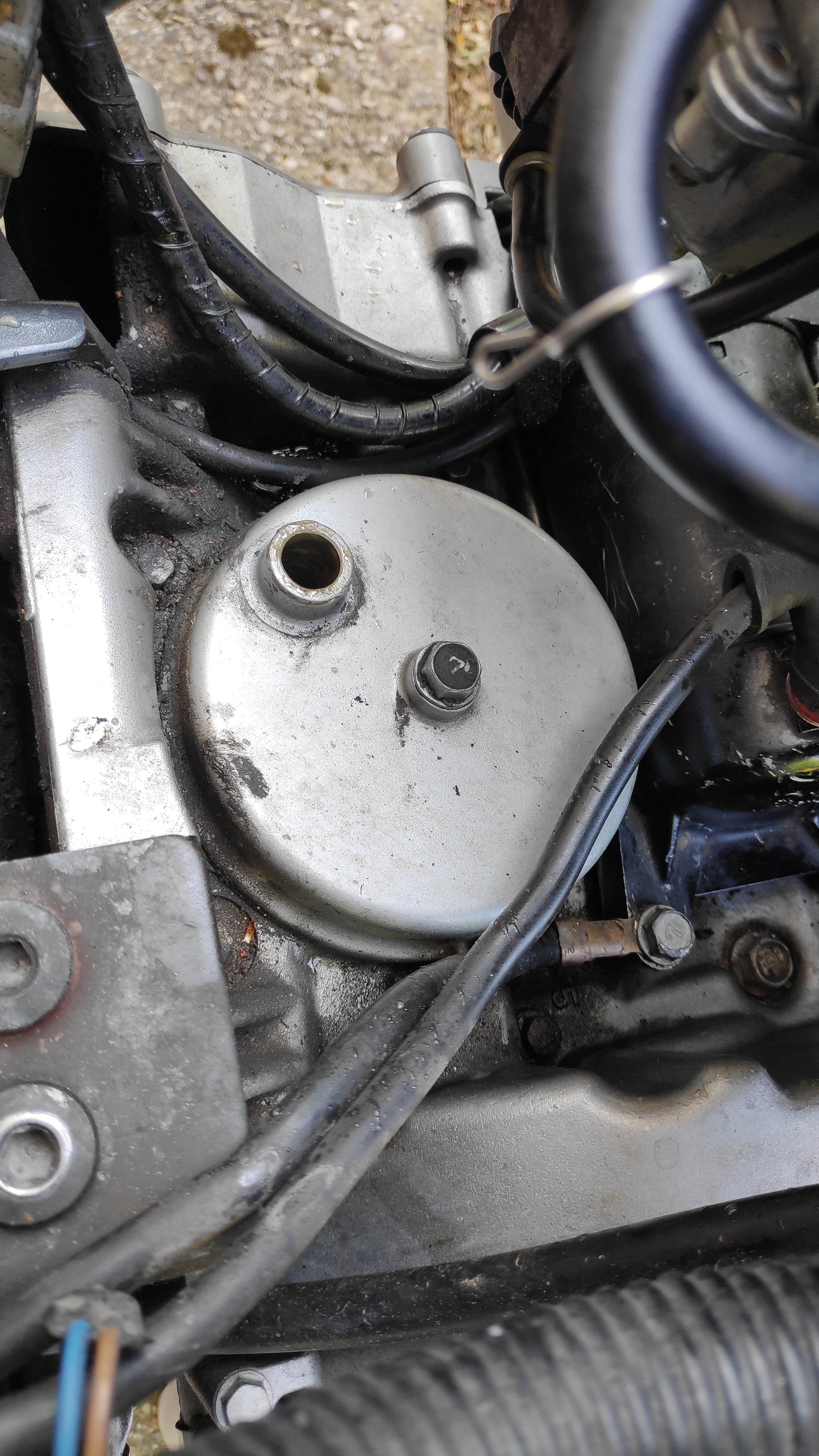

#38
junior a écrit : ↑
30 avr. 2022, 15:33
Pour faire simple , c'est pour l'évacuation des vapeurs d'huile du moteur .
Ok mais du coup j'ai pas mal de fumé blanche qui sort de la c'est bizarre quand même surtout le moteur et froid.
Et c'est comme ci toute la compression du moteur s'évacuer part là.
Je recharge ma batterie et je reteste de la démarrer en bouchant se troue pour voir.
On est d'accord que la er5 peut très bien démarrer sans le réservoir mais juste avec une nourrice ?
Pas besoin que le robinet dépression soit brancher ?
Je vais voir pour tout remonter boîte a air et filtre a air et voir si ça démarre mais j'y crois pas trop.
Re: Lavage à l'eau moto de démarre plus mais démarreur tourne
#40
Il ne faut pas boucher le reniflard et de toute façon ton problème ne vient pas de là.
