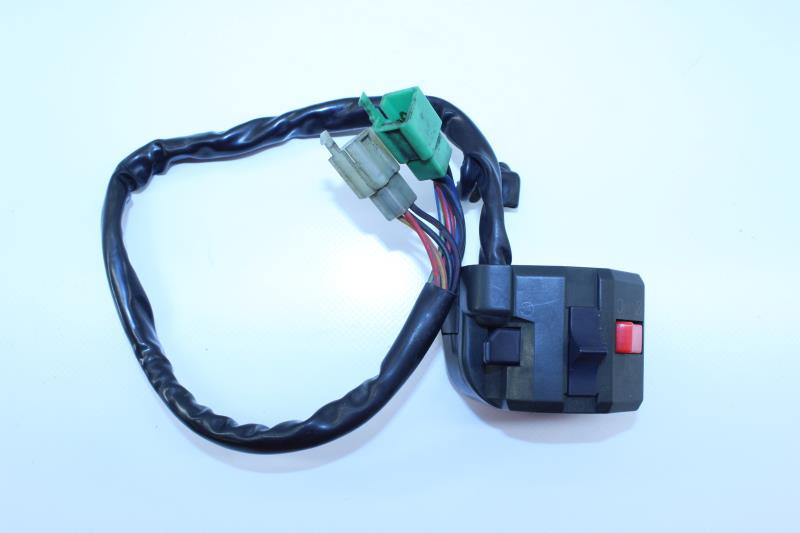

#4Oui , il te manque une broche a ta cocotte .
Tu en trouve d'occase sur le net .

#5Je ne vois pas votre photo mais en effet il me manque une prise et aussi le switch du phare, j'en ai trouvé un pas loin de chez moi on verra si ça va résoudre mon pb.
