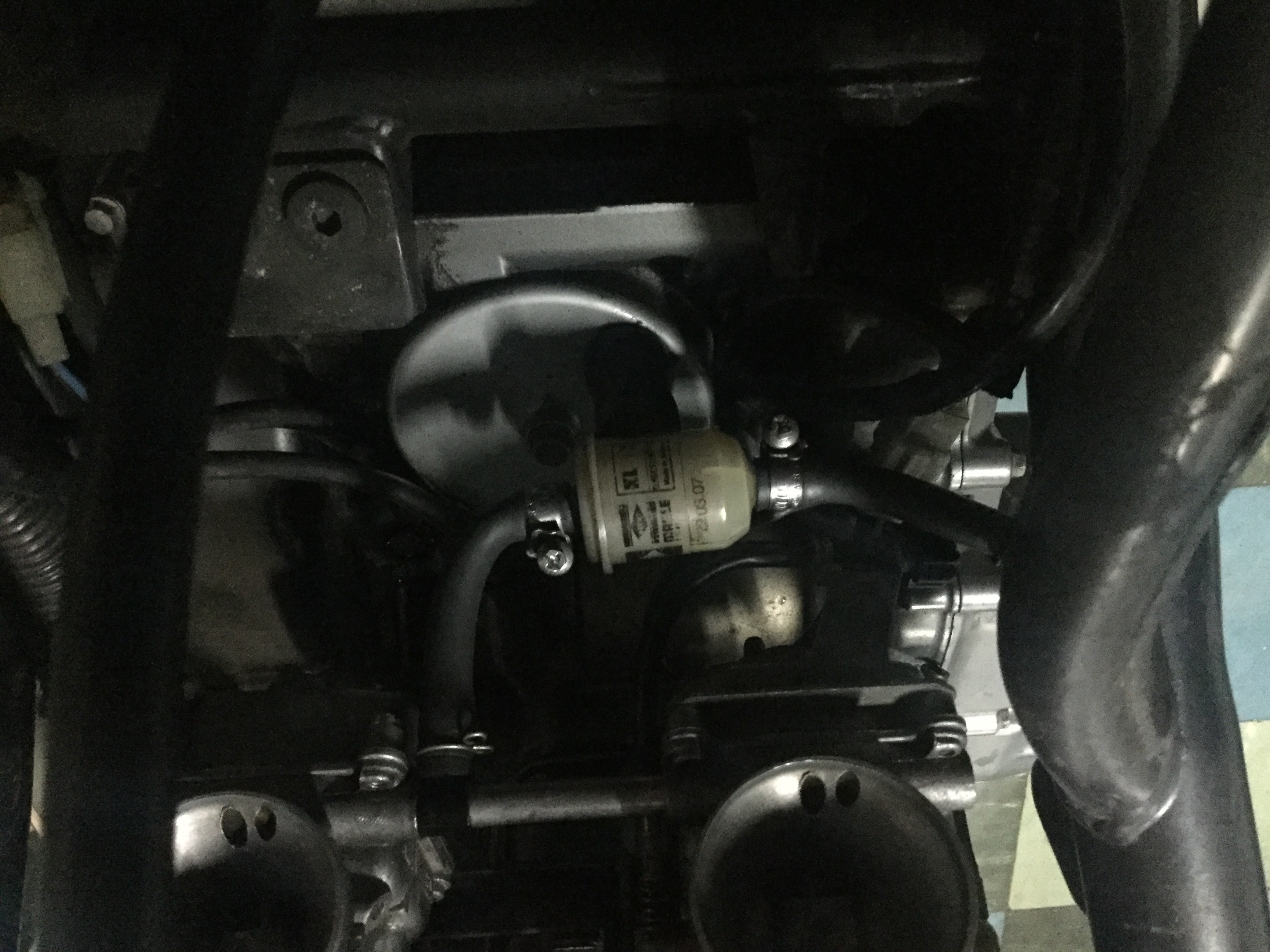

Côté moteur j'ai fait la vidange moteur, le jeu aux soupapes (quasiment plus de jeu à l'échappement), les bougies, la vidange du LDR. A la suite de ça essai démarrage. La moto démarre mais tourne toujours mal. Ayant éliminé certaines causes je me penche donc sur la carburation et l'alimentation sans exclure un problème électrique éventuel.
Pour les carbus, l'ancien propriétaire m'avait dit avoir fait un nettoyage complet. D'après ce que j'ai pu voir les pointeaux ont été changés. Les gicleurs sont propres et les membranes ne sont pas déchirées. La moto n'est pas bridée, les boisseaux ne sont pas perçés et les aiguilles sont bien des N48E. En revanche les gicleurs principaux sont en 105 au lieu de 102 préconisés sur la rmt.
Pour ce qui est de la richesse les vis étaient réglées à deux tours au lieu de 1 tour 1/4 (rmt) ce qui me laisse penser qu'elles ont été touchées.
Côté alimentation j'ai un souci sur le robinet. La depression ne fonctionne pas en position "on". Par contre ça coule en pri et reserve. J'ai commandé un kit de réparation robinet.
