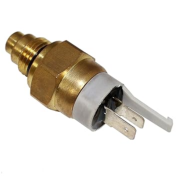

Quand j'ai démonté la sonde de température vissée à gauche du radiateur, j'ai vu qu'il y avait un petit joint torique (ce qui me semble logique) mais j'ai voulu en commander un sur CMSNL et sur l'éclaté il n'y est pas??
Pouvez vous éclairer ma lanterne SVP?

				C'est cette pièce ?

				Oui, c'est bien cette pièce.
A ce que je vois, le joint est déjà en place dessus, mais vu la tronche de celui qui est sur ma pièce, je voudrais bien le changer.
Si vous avez les dimensions, je suis preneur.

				Tu va au rayon robinetterie d'un centre de bricolage .

				Merci de ton retour Junior, c'est ce que je pensais faire mais avec ta confirmation c'est encore mieux.
