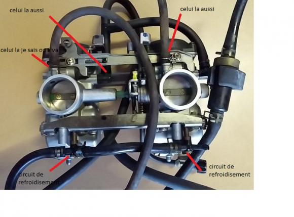

Je viens d'avoir une crasse dans mon carbu, et le pointeau est resté bloqué.
Pas vu tout de suite, évidemment, et tout l'essence est tombée a terre.
Démontage reservoir, boite a air et carbu.
Nettoyage du tout.
Remontage, c'est la que je me dit que j'étais peut etre un peu trop vénère en démontant, et que j'ai ni photos ni repères pour les durites...
Au démarrage, j'ai le liquide de refroidissement qui pisse par l'échappement... une fois plus de liquide, kawette tourne nikel (- de 15 sec pour pas risquer...) j'ai pas vraiment vu avant qu'elle ne démarre sinon j'aurai arrêté de suite.
Quelqu'un aurait une photo de carbu, comme celle ci dessous, mais avec les départs/origines des durites? Car apparemment, j'ai merdé sur l'une d'elle!
Merciii et VV!
Re: liquide de refroidissement dans l'échappement
celle du milieu ou tu as le T elle va au robinet il me semble.
Les deux autres je t'avoue que je me rappel pas. car la dépression est sur les pipes je crois pas directement comme ça. Donc la je comprend pas trop cette photo.
