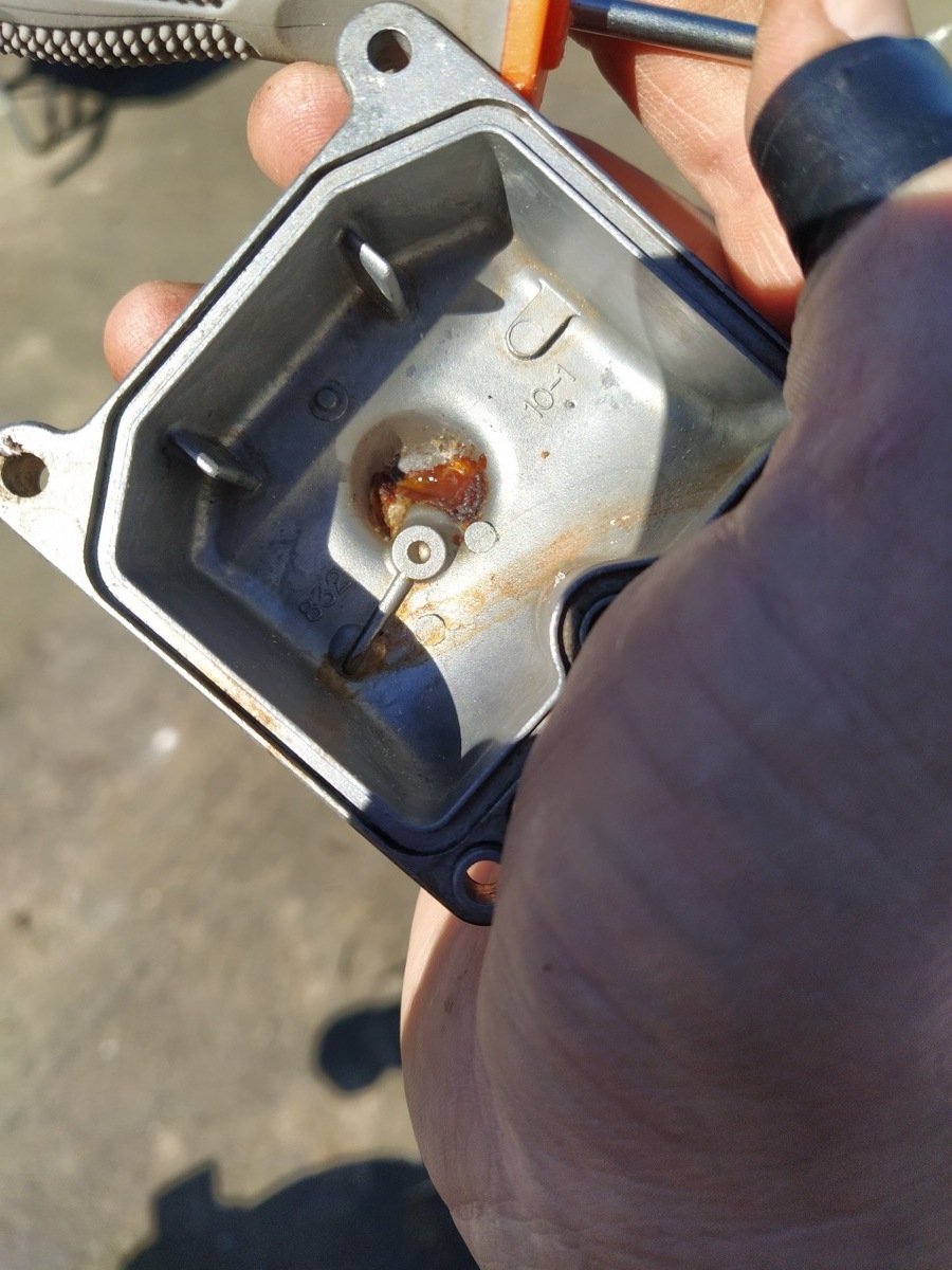

Bon ben j'ai enfin eu le temps de me pencher un peu dessus et de voir ce qui se passe.

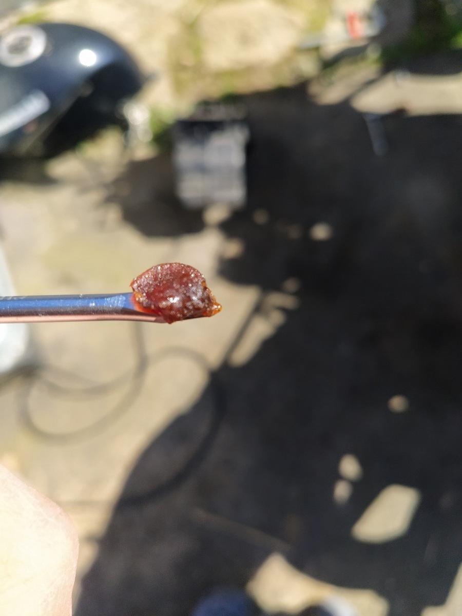

J'ai vérifié les niveaux de cuves, ben c'est tout bon, on est à 17mm, ça vient donc pas de ça. En revanche je vois que mes pointeaux sont marqués dans la partie noire, ça voudrait dire à priori qu'ils sont HS, ce qui m'embête un peu c'est que j'avais bien vérifié et qu'ils étaient (visuellement) nickel lorsque je les ai remontés. La seconde chose c'est que j'ai trouvé littéralement de la gélatine au fond des cuves :shock:
J'avoue que je vois pas bien d'ou ça sort tout ça. J'ai nettoyé et remis en place.
La troisième chose c'est que mon carte d'huile sent l'essence. Pas beaucoup mais un peu quand même. Mais contrairement à la dernière fois le réservoir ne s'est pas vidé dedans.
Je sais pas trop quoi faire.

Je vois pas bien ce que je peux faire. La laisser tourner un peu voire faire quelques kilomètres et regarder si il y a encore de la gélatine ? De plus la gélatine sur les moteur HB est blanche, la mienne est clairement orange.
Concernant le kit restom, j'avais bien vérifié la validité et on est tout bon, j'ai total respecté la notice etc... La moto n'a fait que 25 km avant l'apparition d'une fuite dans la boite à air (surement due aux pointeaux). C'est en démontant que j'ai trouvé ça.
Je comprends pas bien ou est-ce qu'on est ? La résine du réservoir est-elle en train de se déliter ? Est-ce que ça va passer avec le temps ? est-ce que ça va partir dans le moteur et tout flinguer ? Est-ce que ça vient du réservoir ? Est-ce que c'est spécifique aux carbus ? Mon robinet tout neuf est-il plein de gélatine ?

En principe les tamis sont là pour empêcher les saletés d'aller se verser dans les carbus .
Donc c'est censé rester dans le réservoir
Pour les puits des pointeaux , tu les rode avec un coton tige , pate a roder ou dentifrice .
Bien nettoyer / souffler après .
