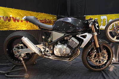

Alors voilà, plutôt que de pourrir les posts j'ouvre celui ci afin de compiler toutes les prépas RADICALE sur base de ER500.
J'invite tout le monde à poster bien évidement.
Compilons même ce qui est déjà du le site afin d'avoir une vue d'ensemble de ce qui est possible de faire. Et si en plus on a le lien vers la page initiale ce serait super !
À vos clavier !

Qu'est ce qu'ils foutent du vase d'expansion ??
Pour la deuxième je vous pas autrement...
Il peut être réduit, change de forme, mais apparemment les mecs le font disparaître !!!
Un éclaircissement ?

Je me demande la meme chose, je suis allé voir un préparateur de cafe racer ce matin et on se pose la question suivante :
OU METTRE LE VASE D'EXPANSION ?
«La moto est l'un des rares moyens de maîtriser la vie quelques instants.» Paul Peczon
Re: ER 5 Racer
#15
On peut fabriquer un réservoir et le mettre dans la coque arrière, mais alors on a une monoplace...
On peut le mettre à la place de la boîte à air en mettant des cornets...
Peut on le supprimer ?
C'est quoi le petit réservoir sous le réservoir côté droit ? C'est je crois une parti du LDR. Donc on supprime l'Arriere, on met une dépression sur celui ci et un trop plein... Certe on réduit la quantité de LDR et on s'expose à la surchauffe... Mais bon... De toute façon y'a une solution !
